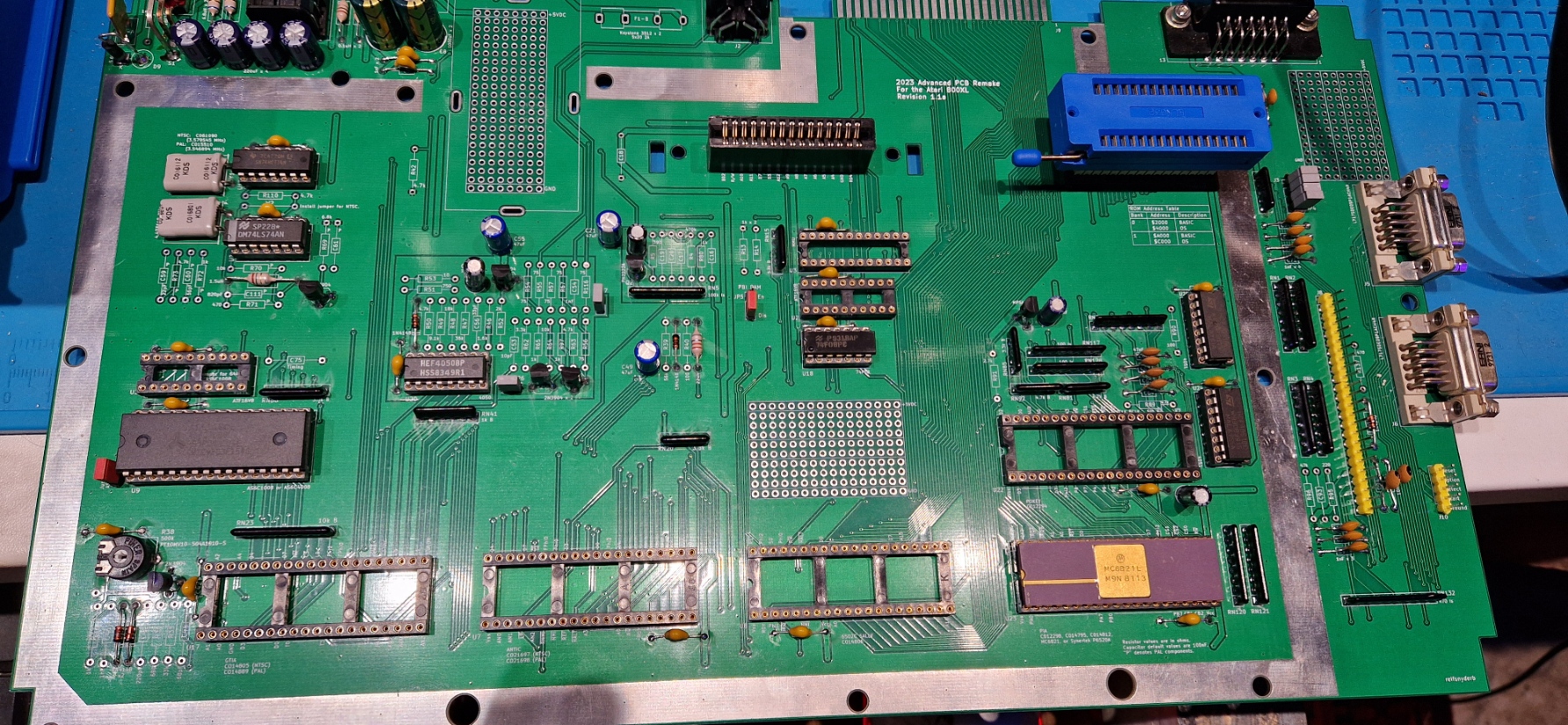

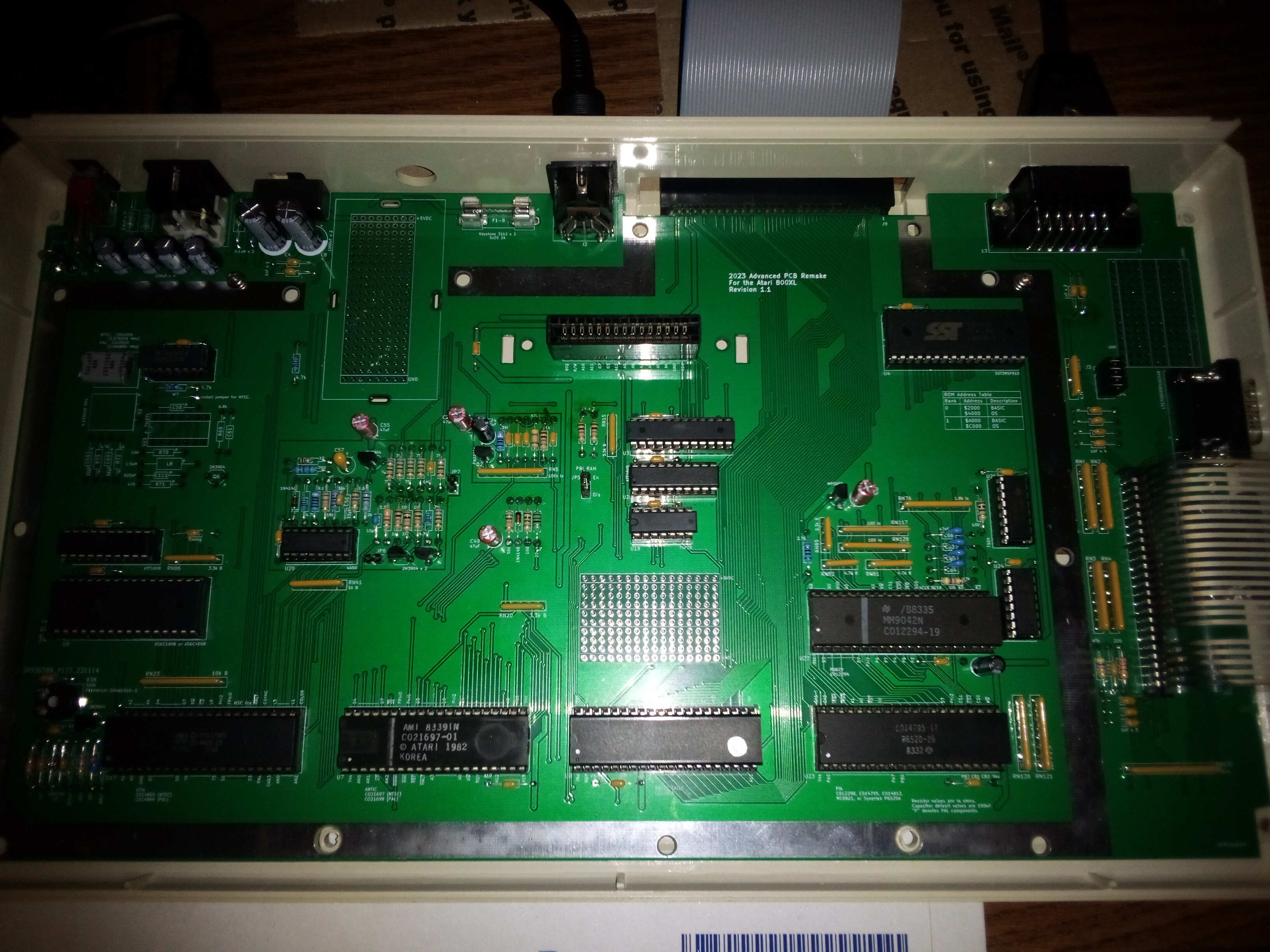

Ich bin ja ein großer Fan von Remake-Boards. Nach dem XL-Remake im Original-Design (ohne Upgrades) von Marek und dem XE-Remake von Santos würde ich gerne ein weiteres Board anschaffen:

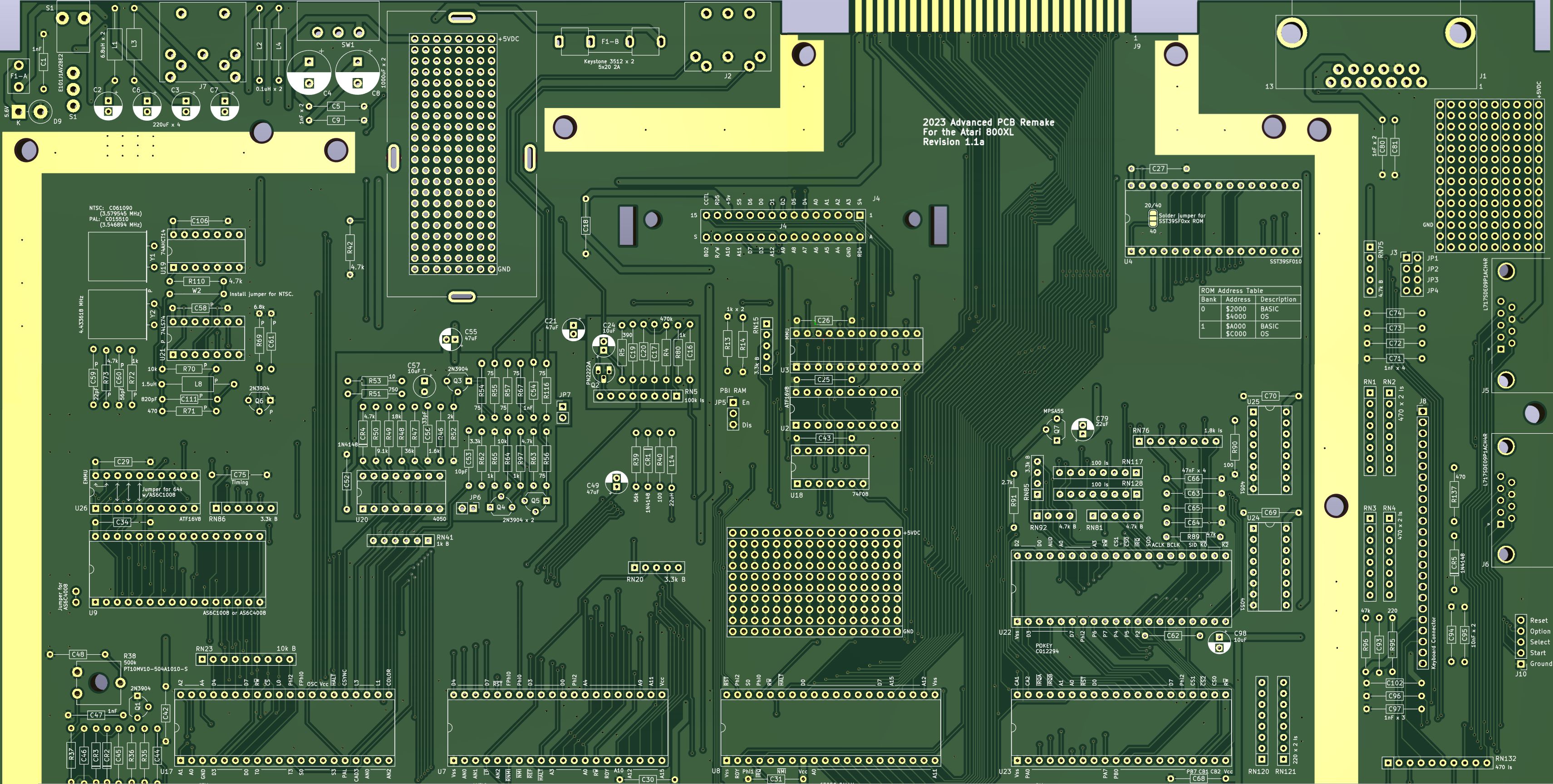

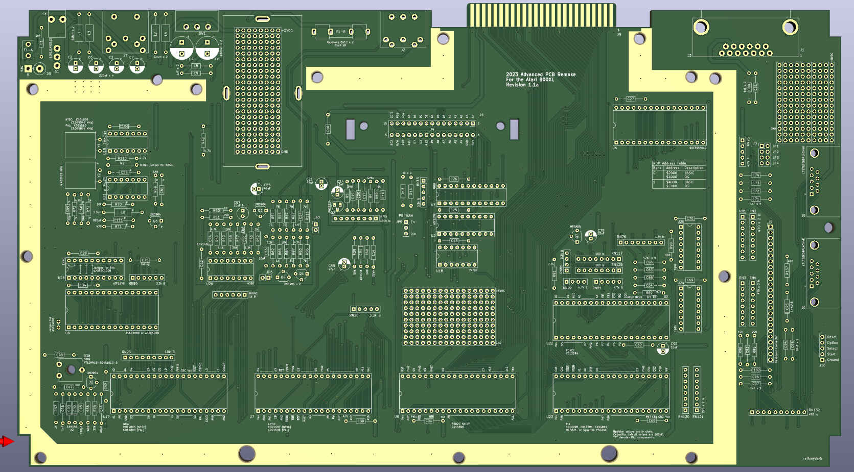

2023 Advanced PCB Remake For the 800XL -- Revision 1.1 (By reifsnyderb) https://forums.atariage.com/topic/357302-2023-advanced-pcb-remake-for-the-800xl-revision-11/
Hier mal die wichtigsten Features:
Chroma Videoausgang an Pin 5 +5VDC an den PBI-Pins 47 und 48 Isolierte Audio- und Video-Masseebenen Die Anzahl der Komponenten wurde reduziert Einsatz von SRAM anstatt DRAM Mehrere Speicheroptionen, darunter nur 64k, 128k XE und 320k RAMBO Betriebssystem- und BASIC-ROMs (2 BASIC/OS Bänke wählbar) Separate Anschluss-Pins für die Konsolentasten
Breadboard Bereiche für den Aufbau eigener Upgrades
Das Board hat die Originalmaße und verzichtet auf SMD Bauteile, kann also von Hobby-Lötern gut bestückt werden. Ausführliche Beschreibung in diesem Dokument: 2023 Advanced PCB Remake For the 800XL V11 r102.pdf

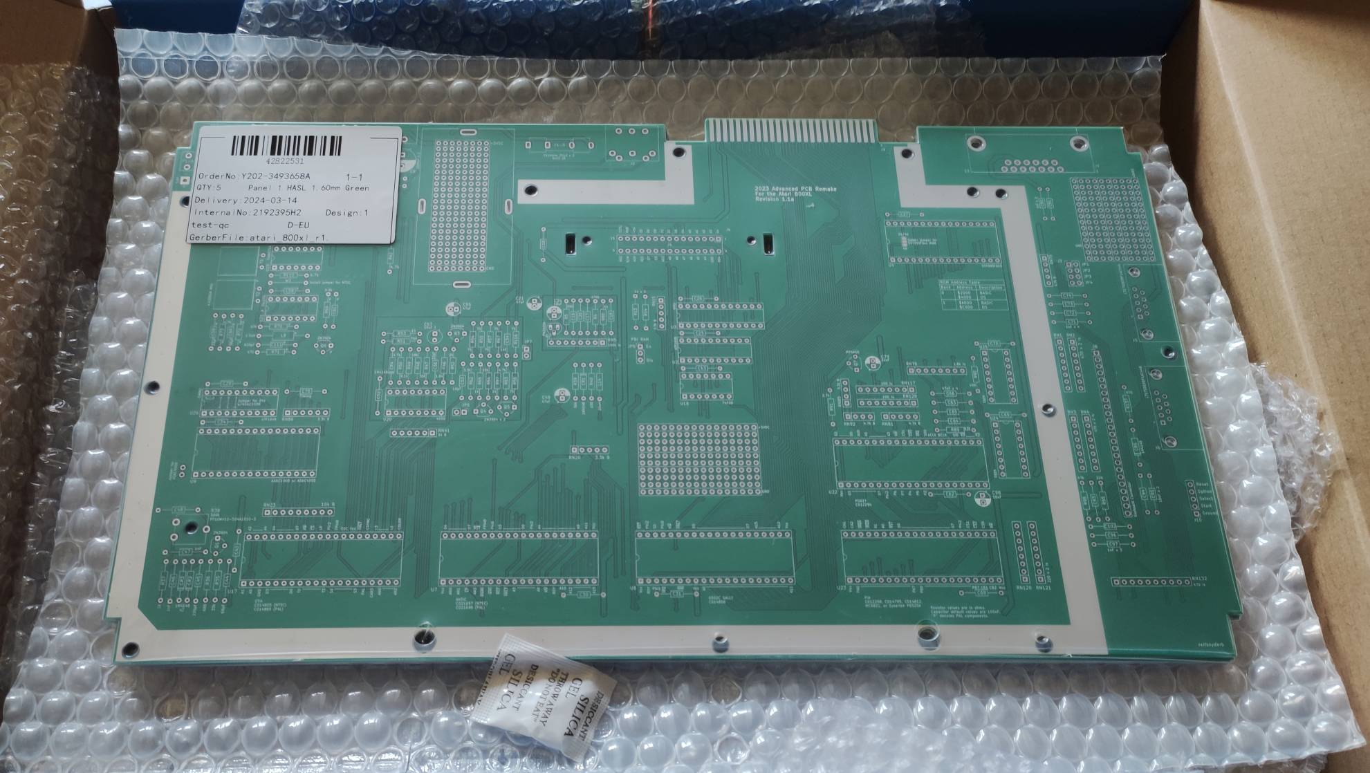

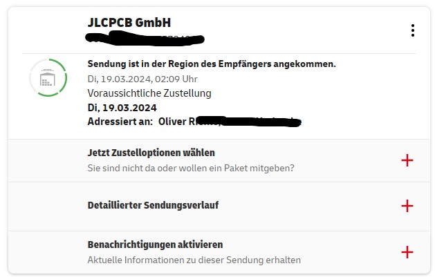

Habe gestern die Nachricht bekommen, dass unsere Platinen die Fabrik verlassen haben und jetzt die Reise aus China nach Deutschland antreten.
Hi Olix,
auf jeden Fall danke für die Orga!
... mach ich doch gerne.
Leider kann ich weder tolle Hardware entwickeln noch besonders gut programmieren. Aber auf dem Weg kann ich auch meinen Beitrag an die ABBUC Community beisteuern.
Übrigens sind unsere ersten PCBs bereits in Leipzig gelandet. 😀
cool! Gibt es schon eine Paypal Adresse für das moneytäre? Oder per PN?
mega-hz schrieb: cool! Gibt es schon eine Paypal Adresse für das moneytäre? Oder per PN?
Da ich Vertrauen in unsere ABBUC Mitglieder habe und es noch nie Probleme gab, rechnen wir wie immer erst ab, wenn die Platinen da sind und ich die exakte Endsumme auseechnen kann.

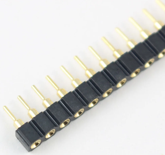

DIL40 IC-Präzisionssockel kann ich liefern! Habe davon mehr als genug davon!
Würde 7 Stück pro PCB x 10Platinen also 70 Stück dem ABBUC spenden und zuschicken!
mega-hz schrieb: DIL40 IC-Präzisionssockel kann ich liefern! Würde 7 Stück pro PCB x 10Platinen also 70 Stück dem ABBUC spenden und zuschicken!
Klasse, das ist sehr großzügig. Wenn es für dich OK ist, dann schicke mir doch einfach ein paar von den Sockeln zu (ich denke aber 40 reichen / 5 pro Board und nicht alle werden welche brauchen) und ich lege dann jedem Board einen Satz der Sockel bei. Ich muss ja die Leiterplatten eh verschicken.
Ich kann nur davon abraten, die ICs direkt einzulöten! Lieber ein paar Euro für gute Sockel bezahlen als sich später damit rumquälen zu müssen falls mal ein IC kaputt geht!!! Ich habe auch 7 Stück pro Board geschrieben, da man für das SRAM und das FLASH einen 40poligen Sockel per Seitenschneider kürzen könnte und sich somit die 28/32poligen Sockel sparen kann.

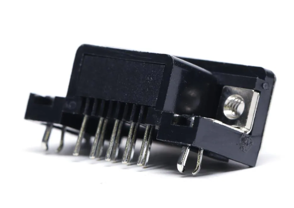

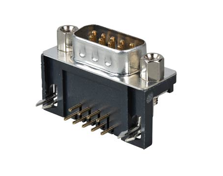

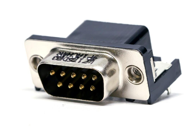

Gibt es denn eine Quelle für die Kunstoff-9pol Sub-D Buchsen? (Joystickports) Falls ja, kannst Du mir 4 Stück sowie eine SIO Buchse mit bestellen?
. Hallo Wolfram
mega-hz schrieb: Gibt es denn eine Quelle für die Kunstoff-9pol Sub-D Buchsen? (Joystickports)
Gibt es, zB. https://atarirepairparts.com. Habe mit dem Anbieter KEINE Erfahrung.
Auf diesem Board sind nicht die normalen Atari Joystick Buchsen verbaut. Die werden leider nicht passen. Dafür aber welche aus Metall, die es für 50 Cent das Stück bei Reichelt gibt. Bestellnummer steht in meiner BOM. @Wolfram Soll ich dir welche mitbestellen?

Also laut der Doku von Brian sind das diese hier: https://www.mouser.de/ProductDetail/Amphenol-Commercial-Products/L717SDE09P1ACH4R?qs=wLKqLMNa9uKByn9rsB2KIw%3D%3D
Ich vermute aber die von Reichelt gehen auch: https://www.reichelt.de/d-sub-stecker-9-polig-gewinkelt-rm-9-4-d-sub-st-09eu-p6986.html?search=D-SUB+ST+09EU
Die kosten nur 1/3 als die von Mouser.
Muss man halt nur die 6-Kant Muttern rausschrauben.
Ich schreib dir noch ne PM wegen der Adresse. Aber ich denke 40 von den Sockeln reichen. Ich lege dann je 7 Stück als Spende von Dir jedem Board bei. Vielen Dank!
Wenn man die Mutter rausschraubt, fällt leider die Kappe ab Statt Muttern kann man Schrauben reindrehen (zöllig!) Sieht nicht so schön aus, geht aber

Für alle, die mit dem Bestücken loslegen wollen, habe ich hier noch ein paar hilfreiche Dateien zusammengestellt. Ich kann auch generell nur anraten, die kleine Doku von Brian durchzulesen, da einige Komponenten optional sind und die Bestückung sich Unterscheidet, je nachdem welcher Speicherausbau gewünscht wird (64K, 128K, 320K)
  2. Bereinigtes Bild der Oberfläche zum besseren finden der einzelnen Bauteile PCB1_Clean_2.pdf
  3. Liste mit Tabellen zur Bestückung:
  4. Widerstände nach Werten und nach Bezeichnung sortiert
  5. Kondensatoren nach Werten und nach Bezeichnung sortiert
  6. Restliche Bauteile nach Typ sortiert
Bestückungs-Liste.pdf 4. Die Projektdokumentation von Brian Reifsnyder auf A4 und mit vergrößerten Schaltplänen 2023 Advanced PCB Remake For the 800XL V11 r102 A4.pdf

... falls alle Stricke reißen gibt es ja auch noch einreihige Sockel-Streifen:

Olix schrieb: Also laut der Doku von Brian sind das diese hier: https://www.mouser.de/ProductDetail/Amphenol-Commercial-Products/L717SDE09P1ACH4R?qs=wLKqLMNa9uKByn9rsB2KIw%3D%3D
Nein, die dürften nicht passen. Es gibt imperiale und metrische Versionen der Einlöt - 90 Grad - SUB-D Stecker/Buchsen. Bei Reichelt werden die als "EU" und "US" Version gelistet. Brian hat die US Versionen verbaut, also müßte man diese hier nehmen: https://www.reichelt.de/d-sub-stecker-9-polig-gewinkelt-d-sub-st-09us-p6992.html?&trstct=pol_1&nbc=1
Grüße, Jürgen
ich habe grade heute die 2 sub-d eingelötet. Ich habe noch reichlich davon, passen super.
Wer möchte dem kann ich je 2 zuschicken!
Doch, die passen auch. Habe es getestet. Ich habe auch die Datenblätter zwischen der EU und der US Version verglichen und finde den Unterschied nicht. Trotzdem gibt es bei Reichelt eine bessere Alternative zum D-SUB ST 09EU:
W+P 107-09-1-1-0 https://www.reichelt.de/d-sub-stecker-9-polig-gewinkelt-w-p-107-09-1-1-0-p293990.html
Dieser hat keine Sechskantbolzen sondern das Gehäuse ist vernietet. Habe ich auch getestet: Passt super
Also beide Varianten sind von mit getestet und passen, je nach Vorliebe ob mit oder ohne Bolzen.

Puh, mein Board ist fast fertig -und ich auch 🙂 - Habe schon lange nicht mehr soviel konventionelle Bauteile verbaut! Da lernt man es echt zu schätzen, wenn man fast nur noch SMD lötet!
wie hast Du denn den ZIF-Sockel auf das Board bekommen?
In eine Präzisionsfassung passen die Pins von dem ZIF-Sockel ja nicht rein.
Hast Du da einen normalen Federkontaktsockel auf das Platine gelötet?
Nein, unter dem Nullkraftsockel sind Präzisions-Stiftleisten angelötet und der Hohlraum mit Heisskleber stabilisiert. Das ganz Ding passt so in die Präzisionssockel.
Aha!

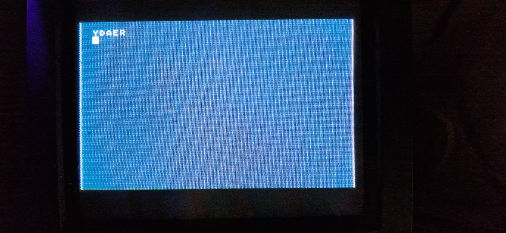

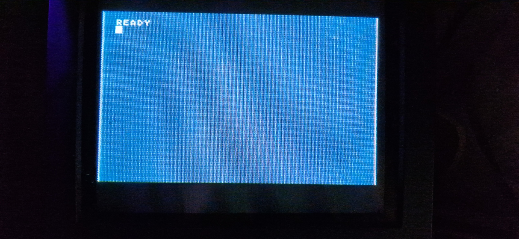

So, meiner ist nun auch fertig, einegschaltet... Huch?? Der läuft ja rückwärts ! 20240625_233356.jpg noch mal alles checken.... Ahh, das eine Quarz war verpolt! 🙂 Nun läuft er auch vorwärts! 20240625_233412.jpg Ok, das Bild ist noch krisselig, aber der JP6 (Color) war noch gesteckt, muss bei nur-FBAS offen sein. Top Bild ! Alles funktioniert auf Anhieb ! So muss das sein...

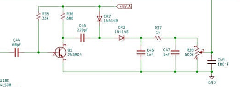

Was mir aufgefallen ist: Das Poti für die PAL GTIA Spannung muss bis Anschlag aufgedreht sein, ist das bei Euch auch so? Am Poti (und somit am GTIA) liegen 7.47V an, sollte da nicht etwas mehr sein?
. Hallo Wolfram
Ja sollte mehr sein. In einem der Artikel von Ben Poehland zum Thema SuperVideo ist das gut dokumentiert.
@Mathy: Kannst du deb SVideo Artikel verlinken?
mega-hz schrieb: Ahh, das eine Quarz war verpolt!
das hättest Du vielleicht besser am 1. April geschrieben ... 🙂
mega-hz schrieb: , So, meiner ist nun auch fertig, einegschaltet... Huch?? Der läuft ja rückwärts !
noch mal alles checken.... Ahh, das eine Quarz war verpolt! 🙂 Nun läuft er auch vorwärts! ,

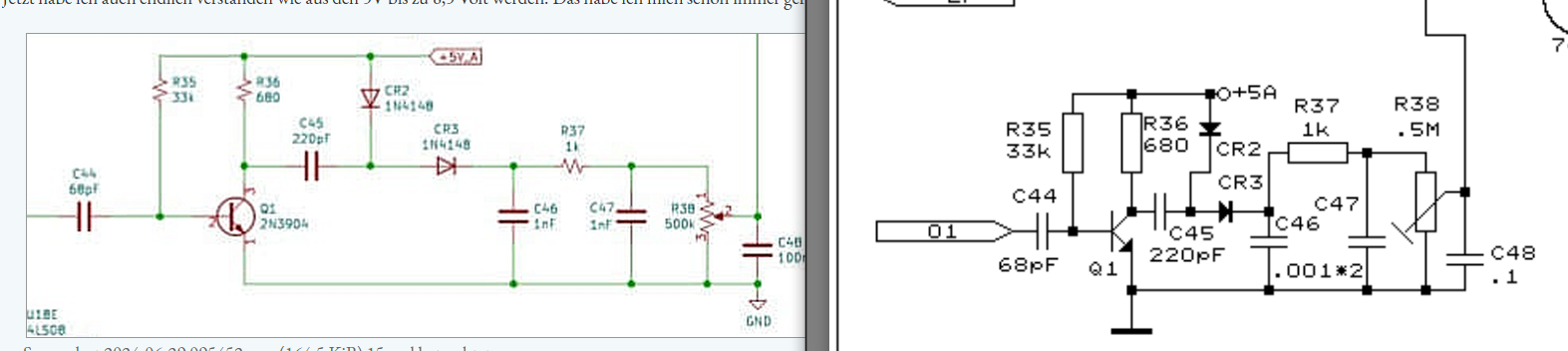

Aber gehört die 12V Erzeugung auch zu den Video-Umbauten? Die wird doch mittels Kaskadenschaltung vom PHI1 Takt erzeugt, also garnicht irgendwo beim Video. Beim originalen XL ist die Spannung ja höher, so daß das Poti nicht auf Anschlag stehen muss. Ich möchte nur wissen ob das bei euren Remake-Boards auch nur 7.xV sind.
. Hallo Oliver
der Artikel in dem Ben Poehland die Spannungswerte und die dazugehörigen Farben aufzählt und auch erzählt wo er die >5 Volt Spannung her kommt nennt sich: "Color and the Clock". Erscheinen in https://archive.org/details/Atari_Classics_v2n6_December_1993. Der Paragraf auf Seite 31 nennt sich auch "Color and the Clock".
. ... diesen Artikel kannte ich noch nicht, aber ich finde ihn sehr interessant.
Jetzt habe ich auch endlich verstanden wie aus den 5V bis zu 8,5 Volt werden. Das habe ich mich schon immer gefragt.
Um den Ausgangswert dieser Schaltung etwas zu erhöhen, sollte es doch möglich sein die beiden 1N4148 CR2 und CR3 (die eine Vorwärtsspannung von ca. 0,75V haben) durch Shottky Dioden zu ersetzen, z.B. BAT48 (mit nur 0,25 V Vorwärts Spannung). Somit sollten sich doch fast 1V mehr Spannung am Ausgang der Schaltung gewinnen lassen oder hat der Einsatz von Shottky-Dioden noch andere negative Auswirkungen an dieser Stelle? Ich bin leider kein Elektronik-Experte, aber vielleicht kann ja einer der Hardware-Fraks wie TFHH oder Mega-Hz zu meiner Idee was sagen.
Möglicherweise könnte man auch den Widerstand R37 etwas verringern. Der sollte sich auch auf die Ausgangsspannung auswirken (Ich vermute aber auch auf die Glättung des Signals).
die Antwort auf Deine Frage ist https://www.elektronik-kompendium.de/sites/slt/0604161.htm
Einpuls-Verdopplerschaltung D1 / Villard-Schaltung
Einpuls-Verdopplerschaltung oder Villard-Schaltung
Die Villard-Schaltung besteht aus einer Einweg-Gleichrichterschaltung (C1 und D1), der eine Diode und ein Kondensator (D2 und C2) nachgeschaltet ist.
Die Diode D1 dient der Gleichrichtung. Das bedeutet, während einer Halbwelle werden die Elektrolytkondensatoren C1 und C2 aufgeladen. Bei der nächsten Halbwelle addiert sich diese Spannung zur Ausgangsspannung. Damit der Kondensator C2 sich nicht wieder über den Kondensator C1 entlädt, ist die Diode D2 als Entladesperre in Sperrrichtung geschaltet.
Hinweis: Die eigentliche Villardschaltung besteht nur aus dem Elektrolytkondensator C1 und der Diode D1. Die nachgeschaltete Diode D2 und der Elektrolytkondenstor C2 stammen von Greinacher.
Formel zur Berechnung der Ausgangsgleichspannung
Formel
Formel zur Berechnung der Kondensatoren
Formel zur Berechnung der Größe der Kondensatoren bei einem bestimmten Laststrom
Die Kapazität C der Elektrolytkondensatoren muss in Abhängigkeit des Laststroms berechnet werden. Der Strom I und die Spannung U entsprechen den Scheitelwerten. n ist die Anzahl der Stufen (Diode-Diode-Kondensator-Kombination). Die Konstante 34 wird in Sekunden angegeben. Das Ergebnis hat die Einheit As/V (Amperesekunden pro Volt).
ABER - mit eigenen Worten erklären könnte ich Dir das ad hoc nicht !!
PS: evtl. C45 erhöhen, aber ob da der Arbeitspunkt vom Transistor mitspielt ❓ ❓ ❓
das könnte sein daß im Original Shottky-Dioden verbaut sind, zumindest stimmen die sonstigen Werte der Schaltung überein. Werd ich mal messen. Screenshot (92).pngTrotzdem wäre es Interessant zu wissen ob es bei EUREN Remake-PCBs auch so ist, oder nur bei mir!
... Am Montag kann ich nachmessen!
Sehr gut, bitte auch andere noch, so kann man besser vergleichen. Und teilt mir bitte mit, ob euer Poti auch auf Anschlag stehen muss!
Ich habe nun herausgefunden, warum die PAL Spannung zum GTIA zu niedrig war! Die Schaltung und auch die Dioden sind völlig ok. Als ich dann etwas rumgemessen habe, habe ich festgestellt, daß ALLE ICs nicht mit 5V sondern nur 4.2V laufen! Das zieht sich bis zu den Spulen im Netzteil-Bereich hin! Anscheinend habe ich wohl auch nur ganz schwache bekommen. Hab sie einfach durch 4 Drahtbrücken auf der Unterseite überbrückt. FTZ /FCC interessiert das heute ja nicht mehr. Bild hat auch keine Störungen, also jetzt alles top. die Drähte haben bestimmt 0.0000001pH und können 16A ab 🙂
Nun kann man die PAL Spannung bzw. die Farbe auch so einstellen wie beim Original.
